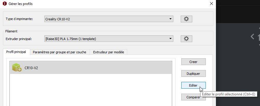

Bonjour à tous,
Possesseur d'une Ender 3 pro et ayant découvert Ideamaker récemment que je trouve vraiment bien, quelqu'un pourrait il m'aider concernant comment faire pour qu'il y ait un nettoyage automatique de la buse avant le début d'impression . J'ai cela de base avec Prusa slicer ou Cura mais je ne sais pas comment faire avec  Ideamaker . D'avance merci
il y a une heure, maevalexandre a dit :
Je suppose que tu parles de la ligne de purge réalisée avant de commencer l'impression 😉 .
La traduction de l'anglais vers le français laisse à désirer mais ça reste interprétable / compréhensible (Start Gcod => Commencer Gcode et End Gcode => Terminer Gcode 😄 )

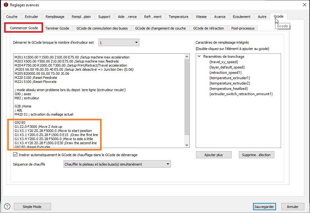

oui c'est ça, je cherchais le mot purge 😄 donc je rajoute ce qui est entouré à mon gcode? ok. je peux abuser en te demander de me faire un copier-coller dans le message? ça m'évitera de tout taper à la main . Merci beaucoup, je vais tester
Le 26/04/2020 at 00:04, maevalexandre a dit :
En ce moment tu n'as pas de temps ? Ce n'est pas très long.
Dans les années 80, j'attendais impatiemment le jeudi la sortie d'un magazine «Hebdogiciel» qui fournissait des pages de listings à taper sur nos ordinateurs (ZX81, ZX Spectrum, …) et c'était autre chose que la saisie de quelques lignes 😉
Révélation
; Mode absolu
G90 ; axes
M82 ; extrudeur
G28 ;Home
G92 E0
G1 Z2.0 F3000 ;Move Z Axis up
G1 X3.1 Y20 Z0.28 F5000.0 ;Move to start position
G1 X3.1 Y200.0 Z0.28 F1500.0 E15 ;Draw the first line
G1 X3.4 Y200.0 Z0.28 F5000.0 ;Move to side a little
G1 X3.4 Y20 Z0.28 F1500.0 E30 ;Draw the second line
G92 E0 ;Reset Extruder

au fait j'ai ça au niveau de mon gcode de départ, je colle le tien à la suite ? j'avoue ne rien maitriser au niveau gcode
M572 D0 S0.09
M572 D1 S0.09
G21
G90
M82
M107
G28
G1 Z0 F500
G92 E0
G1 Z0.2 F400
G1 X60 Y-2 F800
G1 X140 Y-2 E12 F200
G1 Z5 E15 F200
G92 E0
G1 F{travel_xy_speed}
M117 Printing...

Salut , sinon moi pour tester Ideamaker ; j'ai copier coller le G-code de Cura et ca fonctionne nickel .

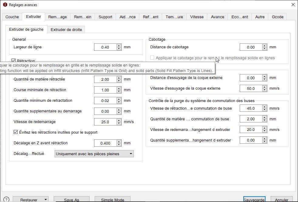

Voici j'ai une question @tricotin-af3d pour laquelle je ne trouve pas d’explication ?
quand je modifie un profil dans l'onglet extrudeur nous avons un réglage cabotage je ne sais pas à quoi çà sert ?
j'ai fait des essai mais je ne trouve pas de changement des prints ?😉
Nota j'ai essayé l'impression séquentielle c'est un outil intéressant qui permet d'imprimer plusieurs pièces sur un même plateau.
Modifié (le) par vap38
La distance de cabotage sert a arrêté l'extrusion juste un peut avant de changer de ligne c'est pour l’esthétique pour pla je met 0.1 et pour PETG je met 0.2
Sur le Gueroloco il l'explique tres bien dans la video.[Comment imprimer : PLA, PETG et Nylon] du 14/02/2020 sous cura ou simplify cela s'appelle roue libre ou coasting
